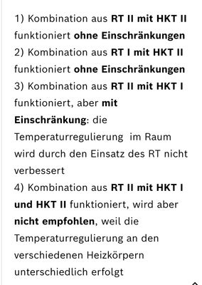

Für kombinationen zwischen RT und HKT innerhalb eines Raumes gibt es folgendes zu beachten.
Wobei hier mehrfach berichtet wurde, dass das Zusammenspiel zwischen RT I und HKT II unbefriedigend sein soll.
