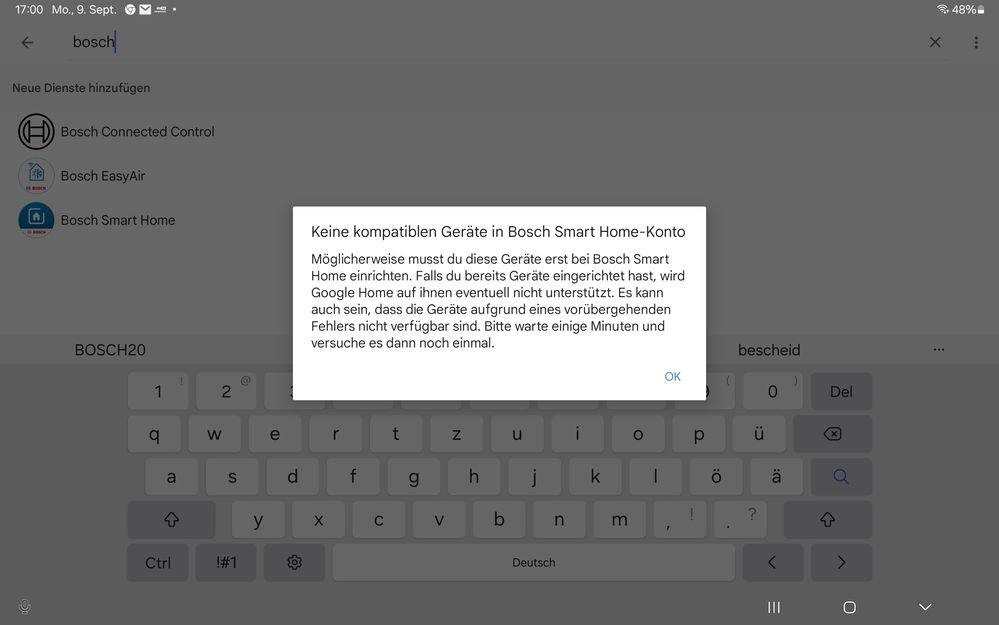

Ich habe in Google Home versucht Bosch Smarthome Geräte einzubinden, erhalte jedoch folgende Meldung:
Was für Geräte hast du denn in Bosch? Es werden nicht alle Geräte unterstützt.
Aktuell: Heizung, Fensterkontakte, Bewegungsmelder,  Zwischenstecker
Ich habe 2 Rauchmelder II und einen Twinguard sowie Eine Bosch Waschmaschine und -backofen
Rauchmelder, Twinguard sind zum jetzigen Zeitpunkt nicht matterkompatibel. Konnte man aber auch vorher nie in igrendein anderes System übergeben. Wer weiß ob das also kommen wird.
Bosch Waschmaschine und Backofen sind keine Bosch smart home Geräte sondern home Connect. Diese werden auch nicht mit dem Controller übergeben. Das läuft immer über home Connect.
