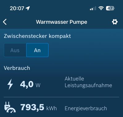

Hallo, nach langem Testen und auch diversen wechseln von unterschiedlichen Zwischensteckern, bin ich mittlerweile ratlos.
Siehe Screenshot. Es ist eine Vortex Blue one bwo 155 die zwischen 3-9 Watt braucht. Was selbst bei 24h Betrieb nicht mehr als 216Wh verbraucht. Wären 0,2kwh pro Tag also nicht mehr als 80kwh pro Jahr verbrauchen kann.
natürlich habe ich die Pumpe immer nur 10 Minuten laufen und das grob 8mal am Tag. (Die dreh Einstell-Anzeige ist hierfür einfach sch….)
Und nach dem Rücksetzen läuft der zähler grob 3 Monate und hat über 793,5kWh ja kWh auf der Anzeige.
kann einfach nicht sein…
Irgendwelche Erklärungen?

Im Ticket steht alles drinn, auch das System Protokoll hab ich mit geschickt. Wie beschrieben, habe heute 1000kwh auf der Uhr für eine Pumpe die 4-6 Stunden am Tag mit maximal 6 Watt läuft. Und nachweislich auf meinem Tasmota Zähler direkt tauchen die Werte nicht auf. Muss also ein Anzeige/Berechnungsthema sein.

Hi @IceJo, vielen Dank für das Zusenden deines Systemprotokolls. Wir konnten das von dir beschriebene Verhalten reproduzieren und werden versuchen, den Fehler so schnell wie möglich zu beseitigen. Wir bitten noch um etwas Geduld.
