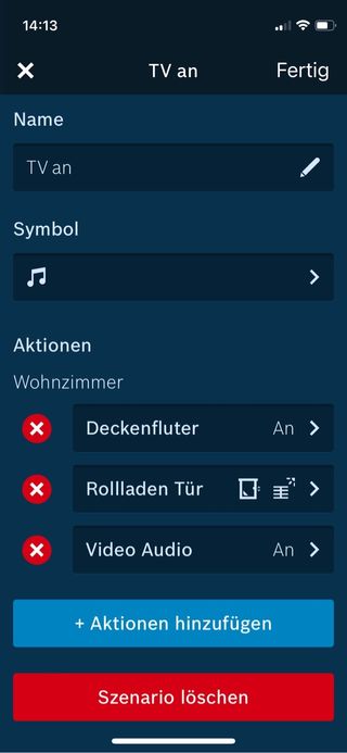

Ich bekomme das einfach nicht so hin wie ich möchte. Ich auf einen Universalschalter auf Taste1 eine Szenario und eine Automation gelegt. Das Szenario TV an:
Szenario:TV anSzenario:TV an

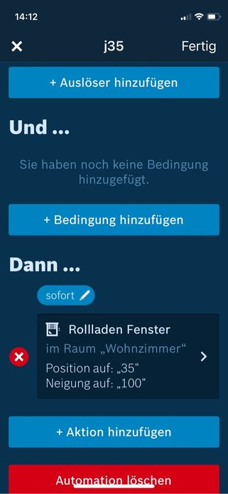

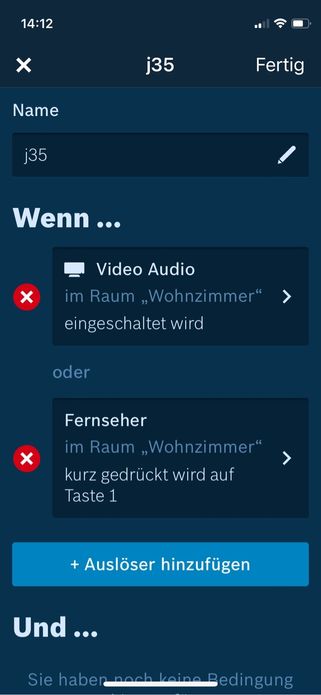

Hier wird der Zwischenstecker für den Deckenfluter und Video eingeschaltet. Zeitgleich soll auch die Jalousie Tür ganz aufgehen. Das passiert auch. Zusätzlich habe ich eine Automation "J35" auf den Taster und dem Zwischenstecker Video (als zusätzlichen Auslöser) gelegt. Damit soll die Jalousie Fenster auf die Postition 35 gehen und die Lamellen auf 100% drehen und das funktioniert nicht. Die Fensterjalousie geht immer erst beim 2. Klick auf aber dann in die gewünschte Postition.
Automation: j35Automation: j35     Automation: j35Automation: j35
Lege die Aktion der 2. Jalousie mit in das Szenario "TV an", geht zwar die Jalousie Fenster in die Position 35% aber die Lammelen drehen nicht in die Position 100%. Das geht erst im 2. Klick.
Ich will aber alles beim 1.Klick. Dafür habe ich mir ja extra die RS II gekauft. Was mache ich falsch?
Gruß Halebob1995

Jetzt habe ich gespielt und mal alles in die Automation gelegt und siehe da, es geht. Nur leider habe ich dann nichts auf meiner Favoritenseite in der App und da kommt der virtuelle Schalter ins Spiel. Der wäre wirklich nicht schlecht.
@Halebob1995 der virtuelle Schalter ist leider noch virtuell 💡. Aktuell wird Du um einen Taster, z.B. TFK II oder Universalschalter flex (in Kürze soll hier Gen II kommen) als Auslöser nicht herumkommen.
