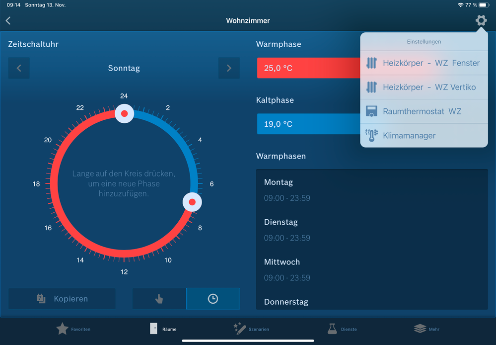

@Martin60 Normalerweise sollte der Raumthermostat führend sein. Kannst Du bitte mal die Einstellungen der Raumtemperatur teilen. In der Favoritenkachel anklicken und dann oben rechts auf das ⚙️

@Martin60 Das scheint zu passen. Bitte dazu ein Supportticket erstellen und Systemprotokoll bereitstellen. Anders wird es es BSH nicht als Problem registriert.
