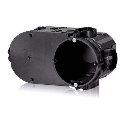

Auch sowas kann manchmal helfen - für Gipskartonwände gibt es etwas analoges.
Ja den Gedanken hatte ich auch schon. Benötigt bei meiner richtigen Wand aber trotzdem eine doppelte Bohrung 🙄
Ich habe mich dann jetzt doch auch für diese Dose entschieden. Der Schalter ist sowieso nur ein Behelf für die Ausnahme dass es mal ein Verbindungproblem gibt oder Homekit gerade hakt... denn der Doppelschalter wird sich aufgrund günstiger Verdrahtung, ohne innen oder aussen an der Wand entlang zu müssen im Schlafzimmer befinden, Dann bohr ich halt doch 2 Dosenlöcher und das 2te Wird dann wieder glatt gemacht und verschwindet eh halb hinterm Schark. Sofern die smrrte Funktion niemals ausfällt wird der Taster eh nie genutzt werden.
