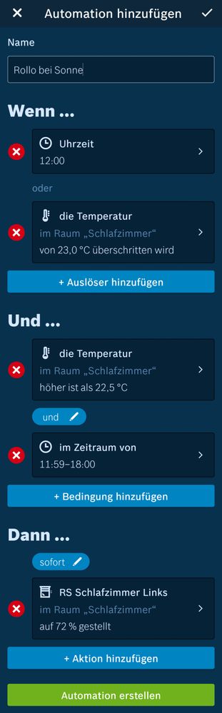

ich habe die Rolladensteuerung und die Thermostate für die Heizung. Ich möchte gerne bei einer Raumtemperatur die Rolladen runter fahren. Das in einem Zeitraum.
Wenn
- Temperatur > 23 Grad
- Zeitraum 12 - 18Uhr
Dann:
Senken Rollade  auf 72%
Um 12 Uhr runter fahren ist kein Problem, ich möchte aber den Zeitraum. Wenn es erst um 13Uhr zu heiß wird...soll die Rolladen erst dann runter fahren.
Ich kriege das nicht eingestellt. Habt ihr Ideen?
Gruß Andreas
Fuechti
Als Ergänzung noch folgender zusätzlicher Punkt. Das reine überschreiten reicht nicht.
Die Temperatur ist schon vor 12Uhr über 23 Grad. Ein vorheriges Rolladen runter lassen lohnt jedoch nicht, da erst nach 12Uhr die Sonne auf die Fenster scheint.
allo @Fuechti .
Ich habe mal versucht alle Bedingungen in eine Automation zu packen.
WENN 12:00 Uhr oder > 23,0°C
UND Zeitraum UND Temperatur > 22,5°C
DANN Rollo runter
So sollte es Auslösen um 12:00 wenn es schon warm ist oder
wenn die Temperatur überschritten wird. Und das von 11:59 bis 18:00 Uhr.
