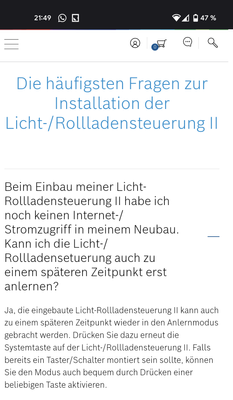

Ist kein Problem die Geräte in Abzweigdosen oder gar dezentral zu platzieren und von dort zum Schalter zu verdrahten.
Auch die spätere Einrichtung im System ist problemlos, v.a. wenn es bereits mit einem Schalter verdrahtet ist. Hier eine Passage aus den FAQ.
12 ANTWORTEN 12
Die Module in die Abzweigdosen zu setzen ist kein Problem.
Später einrichten in der Regel auch.
Eventuell muss das Gerät aber manuell in den Anlernmodus gesetzt werden. Daher ist es sinnvoll wenn man später noch an das Gerät rankommt.

Verstehe ich die Anleitung richtig, dass die Rollläden erst wieder funktionieren, wenn ich die Aktoren angelernt habe? Das anlernen ist nämlich noch nicht möglich, da ich vor Ort noch kein Internet und kein WLAN habe.
Über eine kurze Rückmeldung wäre ich sehr dankbar.
Beste Grüße
Sven
Ja, das ist richtig. Die Steuerung muss erst konfiguriert sein, bevor die Schalteingänge S1 und S2 Funktionen ausführen.
