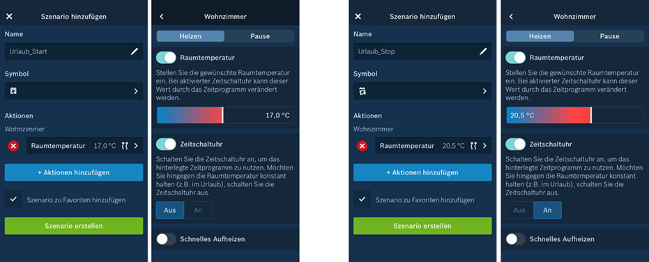

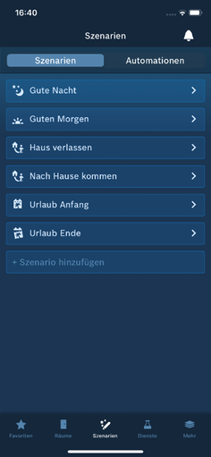

Für die Erstellung der Urlaubsszenarien sind nur wenige Schritte notwendig. Wie im Screenshot zu sehen, musst du lediglich zweimal ein „Szenario hinzufügen“. Die Szenarien kannst du z.B. „Urlaub Anfang“ und „Urlaub Ende“ nennen. (Der Name und die Symbole sind frei wählbar.)
Wichtiger Hinweis: Szenarien für die Heizung können nur geschaltet werden, wenn das System kein offenes Fenster im Raum anzeigt. Schließe deshalb zuvor bitte alle Fenster.

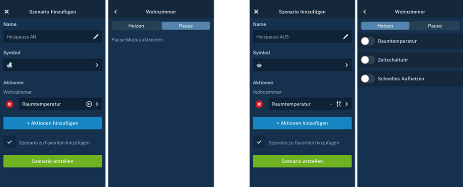

In dem Szenario „Urlaub Anfang“ musst du anschließend eine „Aktion hinzufügen“ für die „Raumtemperatur“. In den Einstellungen der Aktion wählst du entweder den Reiter "Heizen" und stellst dort eine Temperatur von z.B. 17°C ein und die Zeitschaltuhr auf "aus". Alternativ wählst du den Reiter „Pause“, um für diesen Raum die Heizpause zu aktivieren. Die Bilder unten zeigen dir, wie das in der App aussieht. Bitte vergiss‘ am Ende nicht den Vorgang abzuschließen, indem du auf „Szenario erstellen“ klickst.
Hinweis: Während einer Heizpause wird die Raumregelung auch in anderen Automationen und Diensten deaktiviert. Der Frostschutz (8°C) bleibt aktiv. Bei feuchten Räume musst du den Schimmelschutz beachten und ggf. eine hierfür erforderliche Temperatur einstellen.
Als nächstes ist die Erstellung des Szenarios „Urlaub Ende“ an der Reihe. Auch hier musst du eine „Aktion hinzufügen“ für die „Raumtemperatur“. Wenn du eine Pause eingestellt hattest, wählst du dieses Mal den Reiter "Heizen" und setzt dort alle drei Schieberegeler auf "aus". (Hintergrundinformation: Das Gerät muss erst aus der Pause geweckt werden, bevor Aktionen ausgeführt werden können). Falls du nur die Temperatur herabgesenkt hattest, kannst du im Reiter "Heizen" einfach eine feste Wohlfühltemperatur einstellen oder ergänzend auch gleich das Zeitprogramm wieder aktivieren. Zudem hast du die Möglichkeit, die Funktion „schnelles Aufheizen“ zu aktivieren. (Diese schaltet sich nach 5 Minuten automatisch ab).

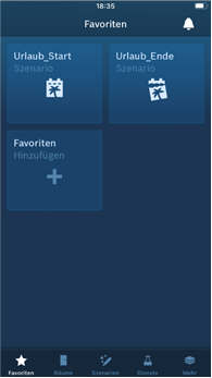

Wenn du alle Einstellungen vorgenommen hast, dann musst du auch hier abschließend noch einmal auf „Szenario erstellen“ klicken und schon kann die Reise beginnen!

Für die Heizpause:
Für den Urlaubsmodus mit Absenkung:

Hallo Sabrina,
Ein solches "Urlaub Ende"-Szenario ist seit Version 10.7 nicht mehr möglich. Damals gab es eine Änderung, wodurch sich der Pause-Modus per Szenario nur noch beenden lässt, indem man dort den Reiter "Heizen" wählt, aber alle Schalter deaktiviert lässt (Raumtemperatur, Zeitschaltuhr, Schnelles Aufheizen). Das wurde hier in der Community ausführlich diskutiert (z. B. hier), da einige solche Szenarien hatten, die seitdem nicht mehr funktionieren.

Hallo @Maurice,
bitte entschuldige die verspätete Rückmeldung. In der Zwischenzeit habe ich den Text oben im Beitrag entsprechend angepasst. Vielen Dank für deinen Hinweis! Du hast Recht und es ist etwas komplexer die Heizpause zu beenden als wir es ursprünglich in unserem Beitrag beschrieben hatten.

habe das nun auch mal ausprobiert. Ich habe je ein Szenario "Urlaubsanfang Sommer", "Urlaubsanfang Winter" und "Urlaubsende" erstellt. Auf Urlaubsende gehe ich mal nicht weiter ein.
Bei Urlaubsanfang Sommer habe ich bei allen Heizkörpern/Raumtemperatur auf "Pause" gestellt. Und bei Urlaubsanfang Winter bei allen Heizkörpern/Raumtemperatur die Option "Raumtemperatur 17 Grad" gewählt. Frage: die letztgenannte Einstellung überbietet die individuellen Einstellungen an den Heizkörperthermostaten (Zeitschaltuhren)? Ja oder Nein?

Hallo Eagle-Whiskey, vielen Dank für deine Ausführungen sowie deinen Feature-Wunsch. Letzteres haben wir direkt bei der zuständigen Entwicklung platziert.
Bezüglich des Szenarios "Urlaubsanfang Winter": Die Beantwortung deiner Frage hängt von den Einstellungen im Szenario ab. Gesetzt den Fall, du stellst den Schieberegler "Raumtemperatur" auf "AN" und definierst "Raumtemperatur 17 Grad", zusätzlich ist die Zeitschaltuhr auf "AUS", dann bleiben die 17 Grad auch dauerhaft eingestellt. Hast du aber zusätzlich noch die Zeitschaltur an, bleiben die 17 Grad lediglich bis zur nächsten Schaltphase eingestellt. Beispiel: Dein genanntes Szenario wird um 09:00 Uhr morgens ausgelöst und das Heizkörperthermostat auf 17 Grad gestellt. Nun ist lt. Zeitschaltuhr um 14 Uhr eine nächste Heizphase. In diesem Fall wird die für diese Heizphase definierte Soll-Temperatur eingestellt. Kurz um: Der letzte Wert "überschreibt" die zuvor eingestellte Raumtemperatur.
Prüfe daher noch einmal die Szenario-Einstellungen und deaktiviere die Zeitschaltuhr, wenn das Thermostat durchgängig auf 17 Grad eingestellt bleiben soll.
