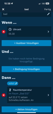

Ich habe jetzt
Wenn: 5:30
Und: Zeitraum 5:30-5:45 und Mo-Fr
Dann: Temp 22 Grad / Schnelles Aufheizen An
Ich versuche das "von-bis" über einen Eintrag zu lösen.
@ThomasW Du müsstest das mit 2 Automationen regeln.
Eine zum Einschalten und eine zum Ausschalten bzw. zum wieder aktivieren der Schaltzeituhr bzw. Kaltphase.
Ok, danke. Teste ich 👍
Wieso zwei Automationen? Kannst einfach nach 15 Minuten oder was auch immer passend ist, die Temperatur wieder zurück setzen. Auch falls du mit der Zeitschaltuhr noch was machen möchtest, lässt sich das mit berücksichtigen.
Auf das Aufheizen: Aus kannst du eigentlich auch verzichten, weil der Boost eh nur 5 Minuten läuft und danach in die normale Regelung wechselt.
Perfekt. Genau das hatte ich gesucht
