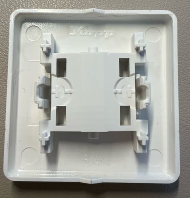

@Dennis1986 Kannst Du mal ein Bild von der Innenseite Deiner Wippe teilen?
Ggf. musst Du dort einige Rippen entfernen, siehe auch hier.
10 Automationen.
Hi @Geomo
die Innenseite der Wippe sieht so aus:
Die Rippen sind definitiv zu lang, aber der Abstand zur Aufnahme des Wandschalters ist ebenfalls zu groß:
Ich habe keine Idee, wie ich die Wippe an der Aufnahme befestigen kann…
Vielleicht passt alternativ die mitgelieferte Wippe in deinen vorhandenen Rahmen?
Leider nein, die ist zu groß.
 Habe schon einiges probiert. Den Rahmen musste ich auch schon anpassen, damit das klappt.
Es hängt jetzt nur noch an der Wippe.
Hm, scheint ja ein Einzelrahmen zu sein. Dann kannst Du ja einfach Bosch-Rahmen und -Wippe verwenden.
