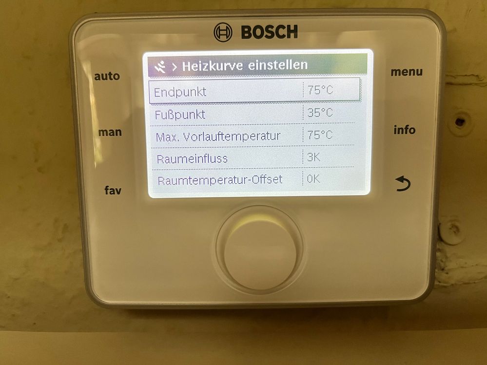

Darf ich fragen, welche Werte du für Fußpunkt und Endpunkt hast?
ems22
Habe aber keine Ahnung, was das bedeutetHabe aber keine Ahnung, was das bedeutet

Soweit ich das verstehe,  ist der Fußpunkt einfach der Anfang der Heizkurve. Die 35 Grad bedeutet, dass die Therme eine minimale Vorlauftemperatur von 35 Grad erzeugt, sobald die Heizung angeht und geht hoch bis 75 Grad, je nachdem was man als Norm-Außentemperatur eingestellt hat, (Grundeinstellung -10 Grad) DAs heißt bei -10 Grad heizt die Therme bis 75 Grad hoch.       Durch ändern dieser Werte verschiebt man die Kurve einfach hoch und runter  (Parallelverschiebung)
ems22
Ah ja. Vielen Dank. Verstehe.
Morek
Wobei es da verschiedene Ansichten zum Fußpunkt gibt 🙂
