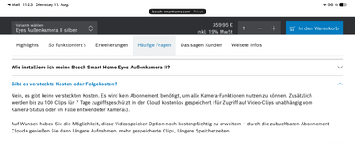

Ich verstehe es auch nicht J-J. Jetzt bin ich am Überlegen die neue Bosch-Kamera zu kaufen oder lieber nicht. Ist denn bei der neusten Außenkamera-Version zwingend ein Cloud-Abo notwendig? Mich würde interessieren welche Kamera-Alternativen es gibt, die auch eine Außenbeleuchtung bietet. Wahrscheinlich ist das dann hier aber (leider) der falsche Channel zum Austausch.

11. August 2026 11:22 - bearbeitet 11. August 2026 11:24
@Coco575 mit dem Kauf sind die Grundfunktionen der Cloud inkludiert. Mit dem Abo kannst du einen weiteren Funktionsumfang, zum Beispiel längere und mehr Clips und längere Speicherzeiten aktivieren.
