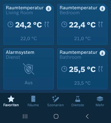

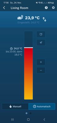

habe das HKT II und mir ist nun schon mehrmals aufgefallen, dass der eingestellte Zeitplan aktiviert ist, die Temperatur aber nicht mit der gewählten Temperatur übereinstimmt.
Wie man an den Bildern sieht, es ist Sonntag 18 Uhr Temperatur nach Plan 22 Grad. Trotzdem steht in der Übersicht "eingestellt 24 Grad" im Automatikmodus. Ich verändere die Temperatur auch weder in der App noch am Thermostat manuell. Sobald ich in der App einmal kurz auf "Manuell" klicke und dann wieder auf "Automatisch" fängt er sich auch und springt dann bei Automatik auf "eingestellt 22 Grad".
Gibt es Automationen oder Szenarien, welche Temperaturen ändern könnten?

V8-Tom
Habe genau das selbe Problem.
V8-Tom
Fehler gefunden: tatsächlich hat ein "vergessenes" Szenario das Problem verursacht.
Tal-15
ich hatte das gleiche Problem nach dem letzten Update an einem HKT II.  Ich habe dann die eine Batterie kurz aus dem HKT II genommen und dann die Kalibrierung des HKT II noch mal durchgeführt. Seither hält sich das HKT wieder an die eingegebenen Daten.

Tatsächlich habe ich die Ursache jetzt auch gefunden. Meine Freundin hat am Thermostat gedreht, normalerweise machen wir da dran gar nichts, deswegen war das nicht mein erster Gedanke 🙃
Also doch die Kinder- und Freundin-Sicherung einschalten. 🤭
