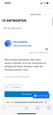

danke für deine Antwort. Ich glaube aber, du liegst hier falsch? Siehe etwa hier
IMG_6869.pngHier wird aktiv empfohlen eben den Teilschutz über Ein Bosch Szenario zu implementieren, wenn man Alexa zur Steuerung nutzen will.
Generell findet man hier im Forum einige Einträge über Alexa und den Schutz und die Aktivierung des Alarmsystems sollte sehr wohl funktionieren, lediglich das deaktivieren wurde als Funktion aus Sicherheitsgründen ausgelassen…
