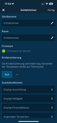

@Wastl7777 Die Thermostate ziehen ihre Updates eines nach dem anderen.
Bitte mal unter Mehr, Geräte die Einstellungen aller Thermostate checken.
Den Fall hatten wir noch nicht, aber ich könnte mir vorstellen, dass das zu gewisser Limitation führen kann.
Welchen Controller habt ihr im Einsatz? SHC I oder II?
