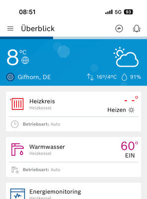

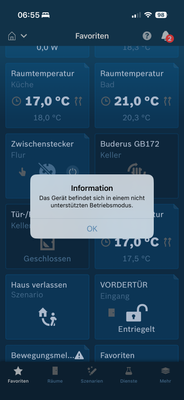

Bei mir funktioniert meine Heizungssteuerung nicht mehr (Buderus).
Heating Circuit liefert beim Klick auf die Kachel nur noch „Das Gerät befindet sich in einem nicht unterstützen Betriebsmodus“.

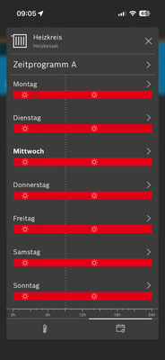

Dementsprechend keine Steuerung der Heizungsanlage mehr. Settings der Anlage natürlich - wie vor dem Update - korrekt (auto, zeitprogrammA)

Die (bedarfsgerechte) Steuerung über die RT oder HK von Bosch Smart Home in Richtung Heizsystem klappt nicht mehr.
Warm wird es trotzdem, da das Heizsystem in diesem Falle gemäß der im Zeitplan „auto“ hinterlegten Temperatur für „Heizen“ zurückfällt. Bei mir z.B. gerade dauerhaft einfach 21 Grad.
Gibt halt keine smarte Steuerung mehr.

@Chr1s Kannst Du das bitte genauer erläutern? Bei uns sind die Heizungen trotzdem warm geworden (2° Außentemperatur) und die Buderus stand auf heizen:
iPhone 17 Pro und iPad Pro M4 11“ mit iOS 26.6 PB 5 und iPadOS 26.6 PB5, HomePod als Matterzentrale
@Geomo Ich habe nun manuell in der HomeCom App auf Wunschtemperatur 21° gestellt, nun wird es zumindest wieder warm.
Normalerweise wird die Wunschtemperatur vom am wärmsten eingestellten Heizkörperthermostat in der HomeCom App als Wunschtemperatur angezeigt. Da die Verbindung nun scheinbar nicht mehr klappt, wurde die Wunschtemperatur nicht aktualisiert und es blieb kalt - egal wie warm ich die Heizkörperthermostate eingestellt habe. Sehr ärgerlich, da ich mein Büro im Keller habe und es kalt hier unten ist.
@Chr1s Also bei uns kam, die Solltemperatur an, obwohl ich auch diese Fehlermeldung in der BSH App hatte.
