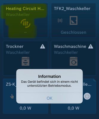

Bei mir funktioniert meine Heizungssteuerung nicht mehr (Buderus).
Heating Circuit liefert beim Klick auf die Kachel nur noch „Das Gerät befindet sich in einem nicht unterstützen Betriebsmodus“.
Dementsprechend keine Steuerung der Heizungsanlage mehr. Settings der Anlage natürlich - wie vor dem Update - korrekt (auto, zeitprogrammA)
Bisher ca 12 Stunden in diesem Zustand. Controller Neustart und Gateway Neustart der Heizungsanlage auch bereits ohne Erfolg durchgeführt

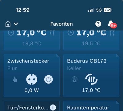

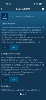

Gleiches Problem bei mir mit einer Buderus GB172. Die Buderus App funktioniert weiterhin einwandfrei. Neustart Controller und Buderus KM200 v2 bringen nichts. Die Heizungssteuerung zeigt in der BOSCH Smart Home APP nur noch 2 Striche an. Tippt man auf das Symbol, dann werden Komfortwärme und Energiesparfunktion immer noch im Zustand "An" angezeigt. Anders sieht das aber bei den Zeitplänen aus. Hier wurde eingegriffen und es steht nun "Manuell" anstatt "Zeitplan" da. Damit ist die Heizungssteuerung faktisch deaktiviert. Tippt man auf "Zeitplan", dann stürzt die App auch noch ab (Android). Klasse gemacht, Dankeschön dafür.  Ticket: 1412446

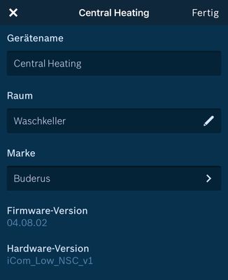

Der KM200 scheint die gleiche Schnittstelle zu nutzen, hab auch einen, und in der Bosch Smart Home App wird der als iCom_Low_NSC_v1 aufgelistet.

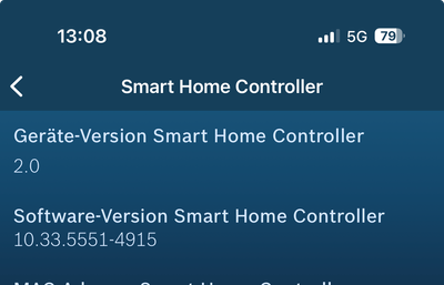

Mit dem heutige Update auf Version 10.33.5551-4915 funktioniert die Steuerung wieder.
