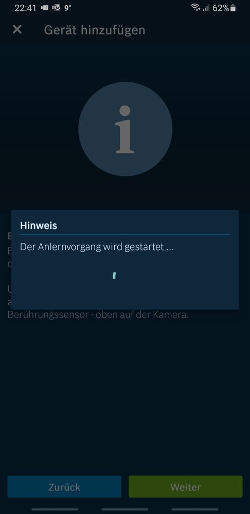

Ich starte die Smart Home App, gehe auf Mehr/Geräte/+/Kamera/Weiter. Es wird mir in der Liste die registrierte Kamera aufgelistet, wähle diese aus. Beim Punkt auf den Sensor oben kurz zu drücken, fährt die Kamera heraus und ich gehe auf weiter. Der Anlernmodus beginnt und bricht nach ein paar Sekunden mit der Fehlermeldung "Ihre Kamera konnte nicht in den Anlern-Modus versetzt werden" ab.
Was mache ich falsch. Vielen Dank für etwaige Hinweise.

Danke für die rasche Antwort. Sorry, dass habe ich nicht dazugeschrieben. Ich habe wie in der Anleitung beschrieben die Kamera mittels der Smart Camera App eingerichtet. Das funktioniert auch ohne Probleme. Damit ich die Kamera dann in Szenarien der Smart Home App einbinden kann, will ich diese in der Smart Home App einbinden. Mir wird auch diese Kamera als registrierte Kamera in der Cloud angezeigt, aber beim Schritt des Anlernmodus kommt die Meldung: "Ihre Kamera konnte nicht in den Anlern-Modus versetzt werden"

Genau. Die Einbindung in die Kamera App ging ohne Probleme. Die nachgelagerte Einbindung in die Smart Home App scheitert am Anlern-Modus.
Mir wird auch diese Kamera als registrierte Kamera in der Cloud in der Smart Home App angezeigt, aber beim Schritt des Anlernmodus kommt die Meldung: "Ihre Kamera konnte nicht in den Anlern-Modus versetzt werden".
Versuche den oben platzierten Sensortaster davor, während des Anlernmodus beim rausfahren/reinfahren der Kamera zu drücken, beeinflussen den Anlern-Modus nicht.
