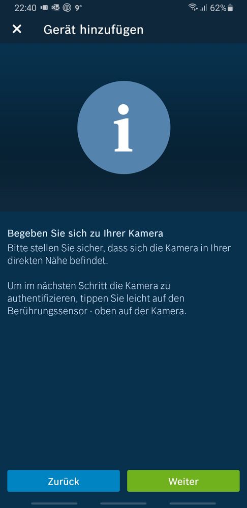

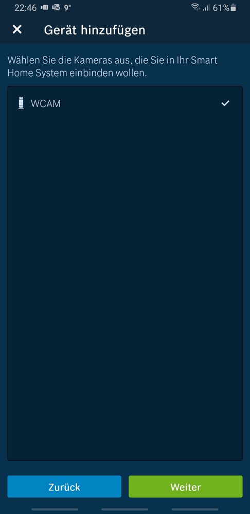

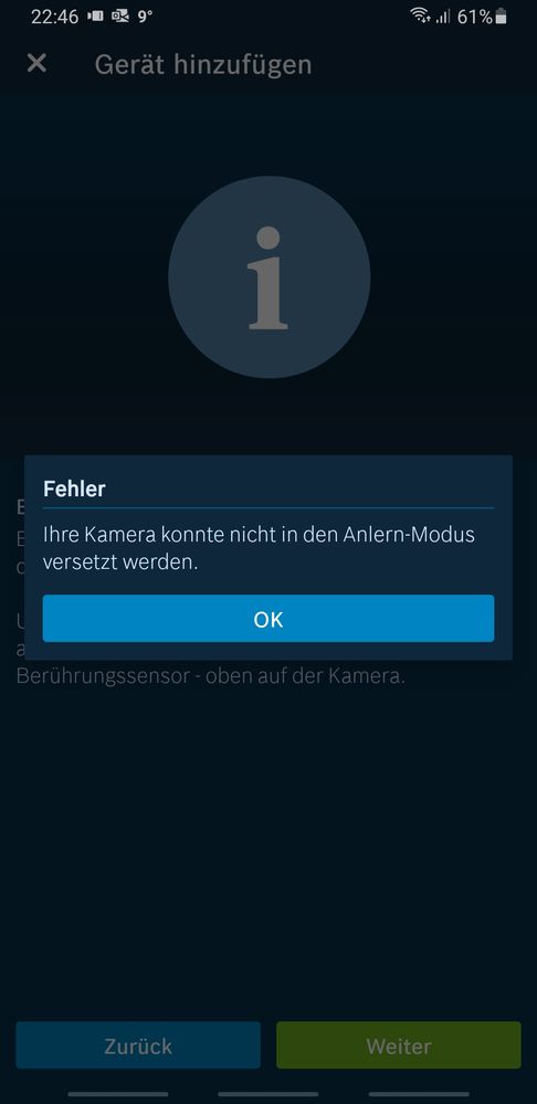

Ich starte die Smart Home App, gehe auf Mehr/Geräte/+/Kamera/Weiter. Es wird mir in der Liste die registrierte Kamera aufgelistet,  wähle diese aus. Beim Punkt auf den Sensor oben kurz zu drücken,  fährt die Kamera heraus und ich gehe auf weiter. Der Anlernmodus beginnt und bricht nach ein paar Sekunden mit der Fehlermeldung "Ihre Kamera konnte nicht in den Anlern-Modus versetzt werden" ab.

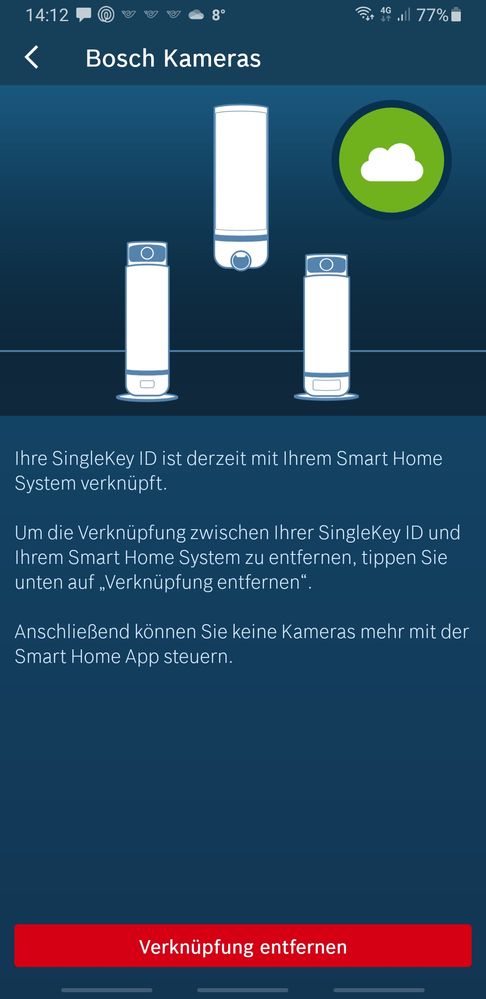

Wird Dir in der SmartHome App unter Mehr, Partner eine aktive Cloud-Verbindung angezeigt?

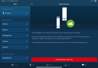

Die Cloud Verbindung ist aktiv. Siehe Screen Shots im AnhangScreenshot_20230419-141203_Smart Home.jpgScreenshot_20230417-224120_Smart Home.jpgScreenshot_20230417-224623_Smart Home.jpgScreenshot_20230417-224659_Smart Home.jpgScreenshot_20230417-224042_Smart Home.jpg
