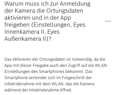

  • Ursache beim Router, z.B. keine neuen WLAN Geräte zugelassen oder WLAN Geräte dürfen nicht miteinander kommunizieren oder keine freie IP Adresse.
  • Versucht sich die Kamera ggf. an einem Repeater anzumelden? Falls ja, für die Ersteinrichtung mal direkt am Router probieren.
