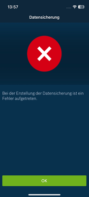

ich habe nun mehrfach versucht, eine Datensicherung durchzuführen.
Nach ca. 3 Minuten erscheint die Fehlermeldung "Bei der Erstellung der Datensicherung ist ein Fehler aufgetreten".
Weiteres Phänomen: Bei der Vorbereitung der Datensicherung, also kurz bevor die Fehlermeldung erscheint, wird immer der Rollo der Terassentür aktiviert??.

@--Immo-- Was genau funktioniert nicht? Kriegst Du eine Fehlermeldung?
siehe Sven 1 Screenshot oben.
@--Immo-- Hast Du den Controller mal für > 10 Minuten von Strom und LAN getrennt? Nur so erfolgt ein sauberer Neustart und der Speicher wird geleert.
Danach keine Szenarien/Automationen auslösen und keine Geräte bedienen.
Dann bitte das Backup nochmal probieren.
--Immo--
Alles mehrmals gemacht...
@--Immo-- Dann bitte nochmal mit der Firmware 10.25 probieren.
