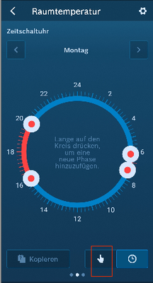

Ich bin frisch in's Bosch Smart-Home Ökosystem eingestiegen, testweise erst einmal mit der Zentrale und einem Heizkörper-Thermostat II. Hier stoße ich allerdings bereits an meine Grenzen, da dieses Thermostat macht, was es will - nur nicht das, was ich einstelle.
(Screenshots anbei)
Ich habe es zuerst über die integrierte Zeitschaltmöglichkeit mit Warm- und Kaltphasen probiert. Das Thermostat hat jedoch immer die Temperatur behalten, welche ich manuell auf der ersten Seite "Raumtemperatur" eingestellt habe.
Also habe ich versucht, es über Automatisierungen zu lösen. Allerdings wurde auch hier weder morgens die Temperatur hochgestellt, noch Nachmittags heruntergestellt. Als ich spaßeshalber am Wochenende einmal geschaut hatte, war die Temperatur Vormittags am Samstag wie am Sonntag von 17° auf 21,5° hochgestellt, obwohl an diesen Tagen eigentlich überhaupt nichts passieren dürfte.

Hast du beides aktiv? Also die Automation und die Zeitschaltuhr?
Mir hat man geraten die Zeitschaltuhr auf manuell zu stellen, wenn die Automation greifen soll:

Eigentlich wollte ich die Zeitschaltuhr deaktiviert haben, wenn die Automation aktiv ist. Leider finde ich das INterface in diesem Fall sehr unglücklich.
Ist in deinem Beispiel die Zeitschaltuhr gerade aktiv, oder inaktiv?
In meinem Beispiel ist die Zeitschaltuhr gerade aktiv. Das siehst du auch, weil die Uhr farbig ist. Im Manuell Betrieb ist die Uhr ausgegraut/blass.

Alles klar, danke, dann ist es so, wie ich es interpretiert hatte - bei der Automatisierung war bei mir die Zeitschaltuhr also auch korrekt deaktiviert.
Wenn deine Automationen die Zeitschaltuhr nicht irgendwann wieder einschalten, wird diese nie aktiv, funktioniert also auch nicht.
Die Automationen haben nur einen einmaligen Auslöser, bei dir die jeweilige Uhrzeit. Wird dieser verpasst, weil die Automation abgeschaltet ist, oder der Raum "Off" oder in "Low" wird die gesamte Automation nicht abgearbeitet.
