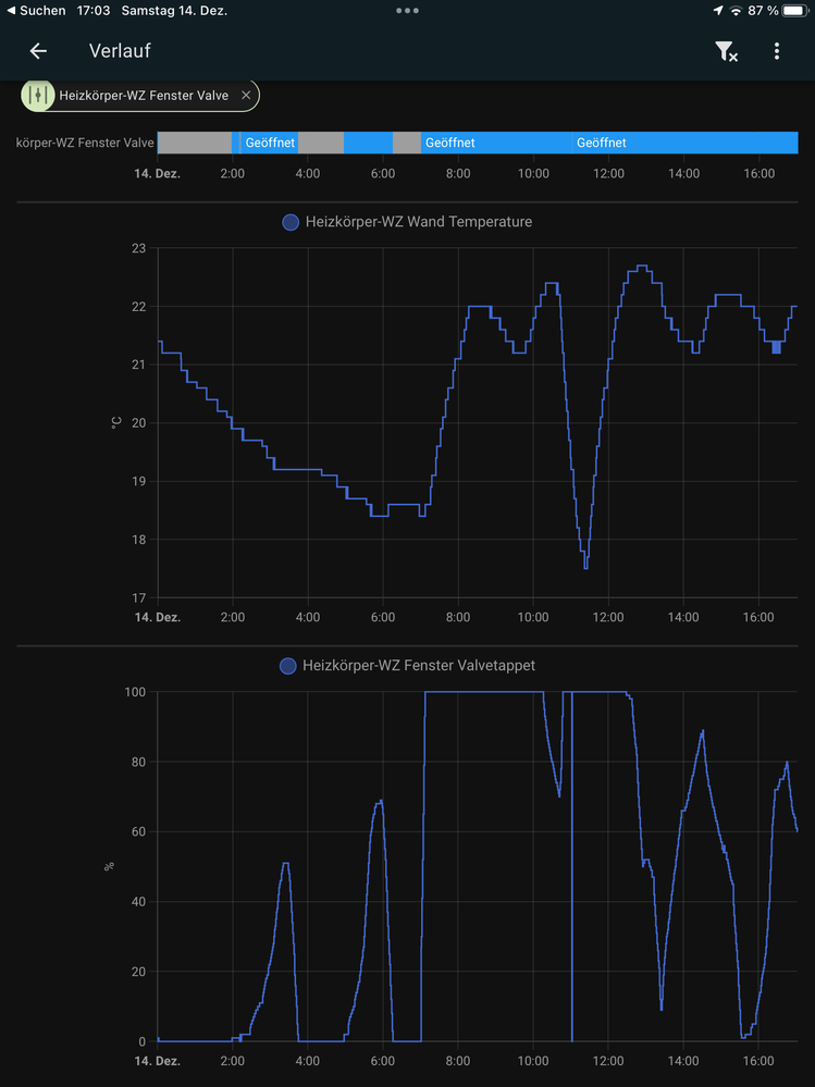

Ich finde schon, dass die Thermostate sich etwas beruhigt haben, nach dem letzten Update vom (ca 12.12.)
Das Problem, dass die Ventile gelegentlich (eigentlich grundlos) komplett zu machen bleibt.
im Bild sieht man aber durchaus eine lange Phase mit 100% offen… (der Einbruch ca. 11.15 ist OK, da wurde gelüftet)
Auch wenn es hier geteilte Meinung gibt, über das Firmwareupdate… ich würde von Besserung sprechen. Und ich würde mir etwas mehr Transparenz vom Hersteller wünschen.

Und was hat sich aus deiner Sicht verbessert?
Wenn ich die untere Grafik richtig lese und jeder kleine Zacken im Graphen eine Neujustierung des Heizventils bedeutet, dann regelt es doch weiterhin (fast) im Minutentakt in minimalen und damit völlig unnützen Größenordnungen? Auch die Temperaturschwankungen von bis zu 2 Grad am Ende des oberen Graphen finde ich grenzwertig und eigentlich auch nicht mehr akzeptabel, wenn man bedenkt, dass solche Schwankungen bei alten nicht smarten Thermostaten nicht vorhanden waren.
Da es auch keine Rückmeldung von Bosch gibt, behalte ich meine Rückgabefrist im Auge und werde das ganze System wohl wieder zurücksenden müssen.
vor 2 Wochen - zuletzt bearbeitet vor 2 Wochen
Ja es gibt viele Einstellvorgänge… akustisch scheint es weniger geworden, weil seltener auf 0 und 100 gestellt wird. Hier mal eine h von heute früh. Der Sollwert wäre 21,5 C
vor 2 Wochen
Zwischen 9.00 und 9.15 regelt dein Thermostat 13 mal (steigende Kurve) und zwischen 9.15 und 9.38 regelt dein Thermostat 20 mal (fallende Kurve).
Das ist exakt genauso wie es bei mir vor dem letzten Update war: ca. 1 mal pro Minute.
