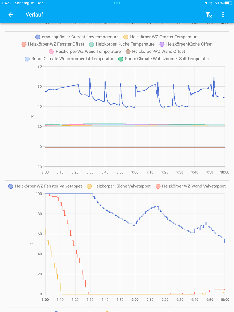

SchaltSchütz
Ich finde schon, dass die Thermostate sich etwas beruhigt haben, nach dem letzten Update vom (ca 12.12.)
Das Problem, dass die Ventile gelegentlich (eigentlich grundlos) komplett zu machen bleibt.
im Bild sieht man aber durchaus eine lange Phase mit 100% offen… (der Einbruch ca. 11.15 ist OK, da wurde gelüftet)

Ich habe mal das Verhalten aller drei Heizkörper (ein zusammengefasster Raum) angeschaut. Dazu die Vorlauftemperatur der Heizung.
