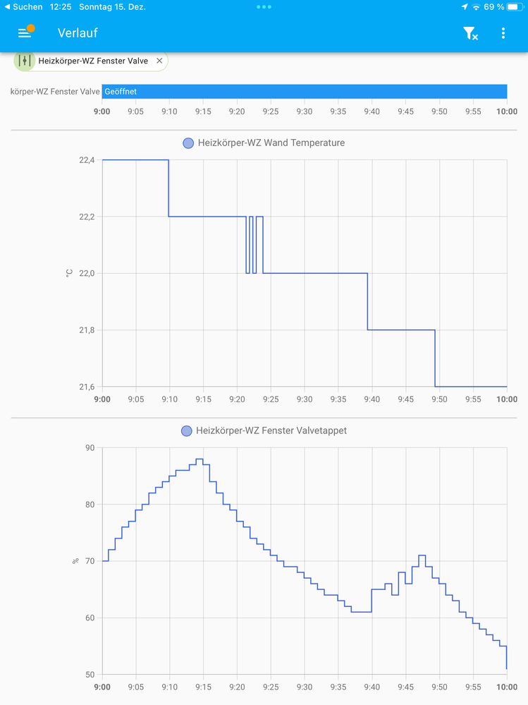

Ja es gibt viele Einstellvorgänge… akustisch scheint es weniger geworden, weil seltener auf 0 und 100 gestellt wird. Hier mal eine h von heute früh. Der Sollwert wäre 21,5 C
fh
Zwischen 9.00 und 9.15 regelt dein Thermostat 13 mal (steigende Kurve) und zwischen 9.15 und 9.38 regelt dein Thermostat 20 mal (fallende Kurve).
Das ist exakt genauso wie es bei mir vor dem letzten Update war: ca. 1 mal pro Minute.
