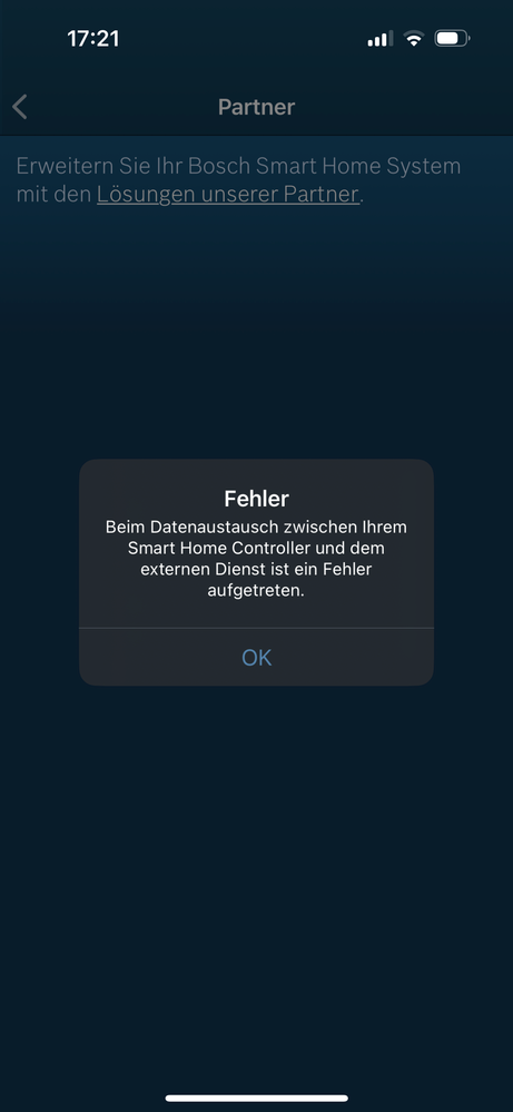

ich habe mir diese Woche einen Bosch Controller sowie die neue Rolladensteuerung zulegt.
Beide Geräte konnte ich ohne Probleme in Betrieb nehmen. Ich kann die Rollade einwandfrei mit der Bosch Home App steuern.
Wenn ich aber die Rolladensteuerung in Homekit bringen möchte, bekomme ich eine Fehlermeldung:
Beim Datenaustausch zwischen Ihrem
Smart Home Controller und dem externen Dienst ist ein Fehler aufgetreten.
Mache ich was falsch? Ich klicke auf „weiter“ und dann „Partner“. Danach kommt die Fehlermeldung.
vielen Dank für eure Hilfe

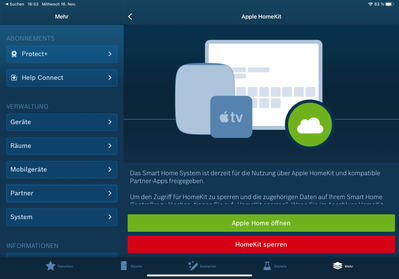

@Timmi Du solltest die Verbindung in der BSH APP starten, also zuerst in der BSH App auf Mehr, Partner, Apple HomeKit hinzufügen gehen. Dann von dort aus HomeKit öffnen.
Wichtig ist, das sich Dein Smartphone mit der BSH App und die HomeKit Zentrale (nutzt Du Apple TV oder HomePod?) im gleichen Netzwerk befinden.

danke für die Antwort. Ich glaube nicht, dass es einKommunikationsproblem ist. Das Setup funktioniert ja in der eigenen App. Auch die anderen Homekitgeräte funktionieren alle; inklusive Phillips Hue.
Mein Problem hier ist, dass ich noch nicht einmal in die Einstellungen der Partner komme. Wenn ich auf Partner klicke kommt dieser Bildschirm:
