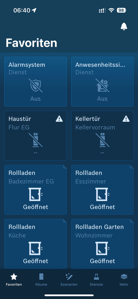

ich habe 2 Innenkamera II mit meinem BSH-Controller gekoppelt. Beide sind nun in der BSH-App ausgefallen. In der Camera-App funktionieren diese jedoch einwandfrei, sind mit WLAN versorgt und gut erreichbar.
Wenn ich die Kamera vom Netz trenne und neu verbinde, wird i.d.R. die Verbindung wiederhergestellt. Aber immer wieder kommt es zu diesen Aussetzern, was mich ziemlich ärgert.
Ich bitte um Unterstützung! 🙂
