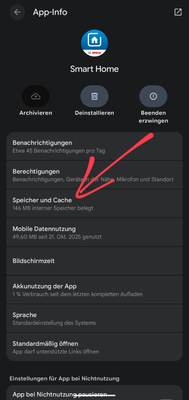

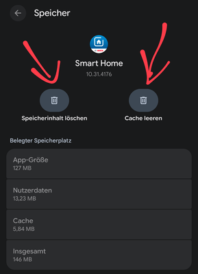

Wie kann ich die App Daten löschen?
Handy ist ein Android Gerät
gestern
In den App Infos auf "Speicher und Cache" klicken und dort alle verfügbaren Optionen löschen. Systempasswort kennst du ja sicherlich noch nach der Migration.
