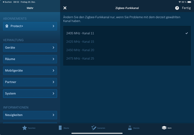

@BudeSmart @Robat Habt ihr es mal mit einem anderen ZigBee-Kanal probiert?
Robat
Ja, brachte was die Bewegubgslichter angeht scheinbar Abhilfe. Nur dafür sind nun Heizkörperthermostate die spinnen und keine Verbindung mehr finden.
