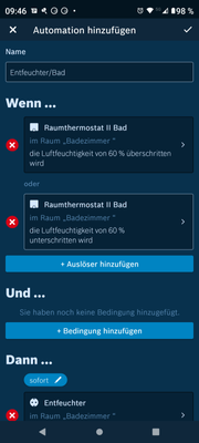

Mein Raumthermostat 2 , gibt die Automation , mich an den neuen Steckerweiter.

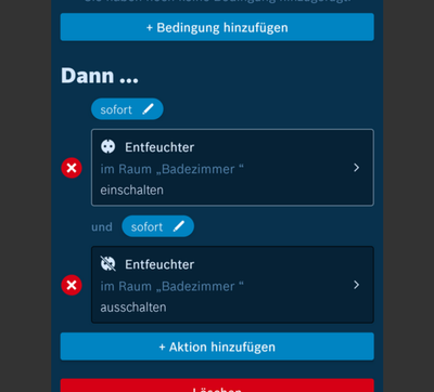

@Dirk10 Wenn Du einschaltest und sofort wieder ausschaltest, was erwartest du dann?
Vielleicht solltest Du das sofort beim Ausschalten mal auf z.B. 30 Minuten ändern.
Dazu mal den Stift 🖊️ antippen.

Hallo, ich hatte es auch nur mit Ein - und Ausschalten probiert , über die Prozent  Eingabe  (Luftfeuchtigkeit)  , werde das Mal versuchen .Danke
Zu beachten ist auch, dass der eingestellte Schwellwert tatsächlich unterschritten/überschritten wird.
Die Steckdose schaltet für dein Beispiel beim Übergang 60 % -> 59 % bzw. 60 % -> 61 %. Sind die Werte vorher drunter/drüber wird die Automation nicht ausgeführt.
