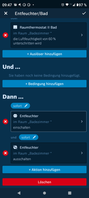

Mein Raumthermostat 2 , gibt die Automation , mich an den neuen Steckerweiter.

@Dirk10 Wenn Du einschaltest und sofort wieder ausschaltest, was erwartest du dann?
Vielleicht solltest Du das sofort beim Ausschalten mal auf z.B. 30 Minuten ändern.
Dazu mal den Stift 🖊️ antippen.

Hallo, ich hatte es auch nur mit Ein - und Ausschalten probiert , über die Prozent  Eingabe  (Luftfeuchtigkeit)  , werde das Mal versuchen .Danke
Zu beachten ist auch, dass der eingestellte Schwellwert tatsächlich unterschritten/überschritten wird.
Die Steckdose schaltet für dein Beispiel beim Übergang 60 % -> 59 % bzw. 60 % -> 61 %. Sind die Werte vorher drunter/drüber wird die Automation nicht ausgeführt.

Danke, verstehe ich es richtig den Raum erst auf zb 55 %zu bringen und erst dann die Automation zb  auf 60% ein zustellen?
Du kannst die Automation natürlich immer angeschaltet lassen.
Beim überschreiten des Grenzwertes wird eingeschaltet.
Also ja, bringe den Raum mal auf unter 60 % und hänge dann feuchte Wäsche im Raum auf. Dann dürfte der Luftentfeuchter sehr schnell starten

Guten Morgen, Danke (Geomo und  ST Design) , es hat  alles geklappt .
