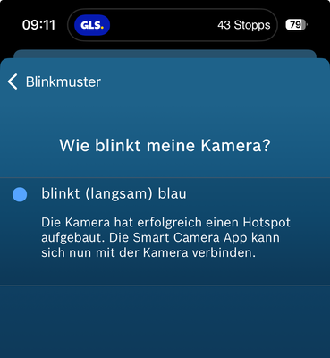

Meine Smarthome Innenkamera Eyes II blinkt permanent blau und lässt sich nicht koppeln.
Wolf-Dieter
Meine Smarthome Innenkamera Eyes II blinkt permanent blau und lässt sich nicht koppeln. Ein Reset ist auch nicht möglich. Was nun?

Seltsam, genau zur gleichen Zeit habe ich das selbe Problem. Sie blinkt alle 5 Sekunden an/aus in Blau, habe den Controller abgeschaltet, die Kamera abgeschaltet, Kamera wieder an, reset, blinkt weiter blau.

 @JDR was wird Euch für die Kamera in Kamera App angezeigt? Ggf. bitte dort die Kamera löschen und versuchen neu zu koppeln.
In der Kamera App wird nichts angezeigt, weil die Kamera sich nicht einrichten lässt über die Kamera App. Es kommt die Meldung, dass die Verbindung zur Kamera fehlgeschlagen ist.

Ich habe ein Ticket aufgemacht bei Bosch. Daraufhin kam am 18.03.25 folgende Antwort: "Wir bitten Sie zunächst darum, zuerst einmal Ihren Router vom Strom zu nehmen und danach die Kamera neu zu starten. Die Kamera sollte nun, weil der Router nicht mehr aktiv ist, in ein rot/grünes Blinken der LED übergehen."
Das ist aber nicht der Fall, d.h. die Kamera blinkt weiterhin blau. Ich habe Bosch als Antwort auf das Ticket am 18.04.25 mitgeteilt, dass die empfohlene Problemlösung nicht funktioniert. Seither (seit 8 Tagen) erfolgt keine Reaktion von Bosch. Man lässt mich sozusagen mit dem Problem im Regen stehen. Was nun? Ich werde nochmals anrufen bei Bosch. Mal schauen, ob sich dann was tut.
