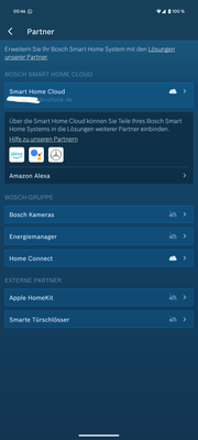

ich nutze noch den alten Bosch Smart Home Controller 1 und die Partner Verbindung zu Google taucht nicht mehr auf.
Was kann ich tun?
Das Problem habe ich schon seit Längerem.
Anbei die Screenshots:
Vielen Dank im Voraus für eure Mithilfe.

Und das war's jetzt? Ich habe genau das gleiche Problem, mein Screenshot sieht genauso aus, gibt nur noch 2 externe Partner, von Google nur noch das Icon zwischen Alexa und Mercedes, was ja eigentlich impliziert, dass es noch geht.

Dass Google Home auf dem Screen nicht wie Alexa nochmal extra gelistet ist, liegt daran, dass man Alexa direkt aus der Bosch Smart Home App heraus pairen kann – Google Home nicht.
Google Home ist trotzdem möglich. Hierfür muss lediglich die Bosch Smart Home Cloud aktiviert sein und das Pairing anschließend über die Google Home App gestartet werden.
Danke schonmal, konnte es erneut einbinden. Die Option hieß sogar explizit "erneut verbinden", also Google wusste noch, dass es mal verbunden war. Spricht eher dafür, dass BSH die Verbindung getrennt hat.
