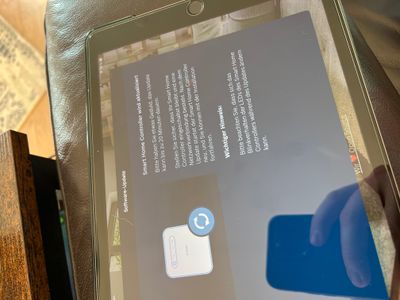

Andreas79
Die Powerled blinkt aktuell blaugrün
Und nach wie vor dieses Bild wenn ich die IP manuell eingebe beim einrichten…
@Andreas79 Wo hast Du den Controller gekauft? Bitte über BSH Homepage, Kontakt ein Supportticket eröffnen und die MAC-ID des Controllers mitsenden.
Die Ticket-ID dann bitte per PN an @SmartHomeGuru senden. Das Supportteam kann dann das Update von extern anreizen.
