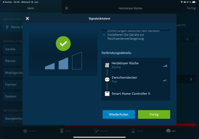

Keine Ahnung, ob es hierher gehört oder gar schon wieder ein Thema für sich ist. Aber der Signalstärketest aller einer Geräte in sämtlichen vier Zigbee-Kanälen bringt nur folgendes Ergebnis:

@Geomo kann ich gerade leider nicht sagen, da eben keins meiner Geräte einen Signalstärketest zulässt. Siehe Bild oben.
