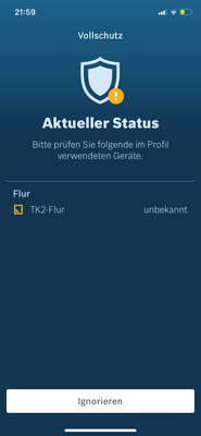

In dem Zusammenhang habe ich eine weitere merkwürdige Beobachtung gemacht. Seit das RT2 ausgefallen ist, zeigt mir die App bei eingeschaltetem Alarmsystem eine Warnung "Bitte prüfen Sie die Alarmauslöser. ..." an und den Hinweis, dass der Türkontakt im Flur unbekannt sei.
Der TK2 funktioniert aber offensichtlich einwandfrei. Er detektiert den Öffnungsstatus der Tür korrekt und auch das Einschalten der Alarmanlage über die Taste des TK2 funktioniert unverändert einwandfrei. Ein Signalstärketest zeigt volle 3 Balken.
Wieso wird für den TK2 also eine solch krude Warnung ausgegeben, wenn das RT2 ausgefallen ist, obwohl TK2 und RT2 miteinander überhaupt nichts zu tun haben (keine Dienste und keine Automationen oder Szenarien teilen)?

Lediglich die Meldung zum Türkontakt tritt auch weiterhin auf. Das werde ich mal noch beobachten und schauen, ob ich dazu ein Thema finde.
Die Meldung mit dem Türkontakt hatte ich auch. Erst nachdem ich den zweiten Satz Batterien eingesetzt hatte, war Ruhe....Der Türkontakt ist sehr empfindlich auf entladenen Batterien.
Wie zuletzt bereits geschrieben, habe ich mich im Forum mal umgeschaut bezüglich der Fehlermeldung beim TK2 und ein Thema gefunden. Auch dort war die Lösung die Batterie zu entfernen und neu einzusetzen. Das hat dann auch bei mir geholfen. Insofern ist auch dieses Problem gelöst.
