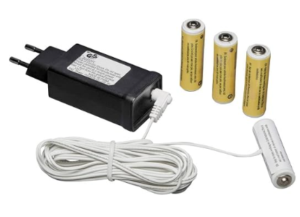

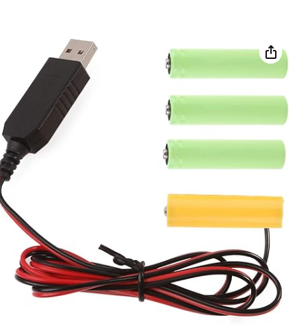

Kleiner Tipp:
Mach ich jetzt:Screenshot 2025-12-12 164709.png
MAl sehen, ob das 5V sind die da rauskommen, am Ende blinkt das Ding wieder.
Die gibts aber auch mit Netzteil:
Würde ich aber nicht offiziell kommunizieren. Ich könnte mir gut vorstellen, das es gegen jede Garantieregel verstößt
