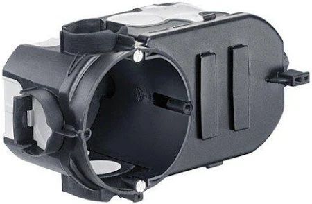

Ich habe sehr gute Erfahrungen mit sogenannten "Elektronikdosen" gemacht:
Hast Du einen Link dazu? Danke
Gib mal bei Google "Elektronikdosen+Kaiser" ein......viel Erfolg!
