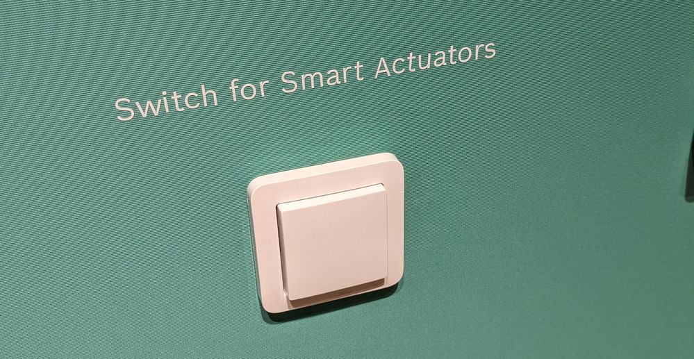

TimL
Damit hier keiner ewig bei Instagram suchen muss, anbei mein Foto vom dem Objekt der Begierde, frisch von der IFA in Berlin (bitte beachten, die Aussagen sind zwar von einem offiziellen BOSCH Smart Home Mitarbeiter vom Messestand, jedoch nur das gesprochene Wort und keine offizielle schriftliche Bestätigung!!!).
nun die Infos:
- der Mitarbeiter vom Messestand erklärte mir, dass es eine entsprechende Schaltplatte für die üblichen Dosen geben wird, die wie die Bedienelemente von div. Herstellern oben drauf geschraubt werden soll und eine Fassung für die Licht/Rolladensteuerung II bietet. Leider blieb es beim Schalttest durch mich (fühlt sich wie die GEN I an, halt wie ein Taster) und dem einen Foto (warum, Erklärung siehe unten)
- was ihr seht ist nur ein beispielhaftes Bedienelement. Laut Aussage des Mitarbeiters wird es wieder mit den üblichen Schalterprogrammen von bspw. JUNG, Busch-Jäger, GIRA etc. kombinierbar sein.
Warum nur dieses Foto? Ich zitiere:
Ich: "Können wir die Kappe mal abnehmen damit ich diese Schaltplatte mal fotografieren kann?"
Mitarbeiter (rupft kurz ergebnislos an der Abdeckung rum): "Scheint nicht abzugehen, will jetzt auch nicht den Messeaufbau zerstören."
Ich: "Haben Sie kein Zweitgerät zur Ansicht?"
Mitarbeiter: "Ich glaube nicht."
Leider machte er auch keine Anstalten mal nachzufragen oder dies zu prüfen. Ich vermute auch hier, dass es ihm noch nicht erlaubt ist, das Produkt irgendwie fotografierbar zu präsentieren, da es ja noch nicht offiziell vorgestellt wurde.
Weitere Infos die ich aus ihm herauskitzeln konnte:
- das Produkt wird vermutlich im November 2023 kommen (warum nur so spät...)
- Einzelpreis wird sich um die 12,00 - 15,00 EUR drehen
Ob Entwicklung oder nicht und auch trotz in der Zukunft liegenden Verkaufsstart würde ich mir hier jedoch auch hier mehr Transparenz seitens BOSCH Smart Home wünschen. @Sabrina @Selina @Philip

Erstmal vielen Dank fürs Teilen! Hoffentlich passt das in eine Schalterreihe rein - wir haben z.B. 3 Rollladensteuerung untereinander von Jung...
Ja 👍
Eine Ausführung für Doppelschalter, passend zu den 2 Kanälen der Lichtsteuerung II, wäre das i-Tüpfelchen.
"Eine Ausführung für Doppelschalter, passend zu den 2 Kanälen der Lichtsteuerung II, wäre das i-Tüpfelchen."
Träum weiter 🤣😘
Wieso? Es fehlen zwar noch Details, aber das geht in die gedachte Richtung.
Haste Recht! Das habe ich in meinem Ärger über die verspätete Verfügbarkeit glatt überlesen. 😜
