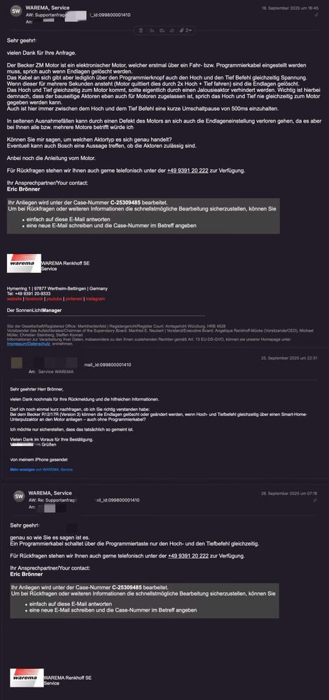

Ich habe inzwischen nochmals genau nachgesehen:
Der Motor, bei dem die Endlage verloren ging, war ein Becker R12/17 Version 3. Der andere Motor, den ich zuvor irrtümlich als ZM12/17 angegeben hatte, wurde vom Techniker später bestellt, weil man zunächst von einem Motorschaden ausging.
Ich habe daraufhin direkt Becker kontaktiert. Dort wurde mir mitgeteilt, dass beide Modelle – ZM12/17 und R12/17kundenspezifische Sonderausführungen für Warema sind.
Deshalb habe ich mich zusätzlich an Warema gewendet.
Von dort erhielt ich die Bestätigung (siehe Screenshot/E-Mail), dass die Endlagen bei diesen Motoren auch ohne Programmierkabel gelöscht werden können, wenn Hoch- und Tiefbefehl gleichzeitig am Motor anliegen.
Ist das dieser Antrieb?
Dann braucht es lt. Anleitung ein Programmierkabel, welches wohl auch der nun hinzugerufene Techniker verwendet hat. Und dieses hat eine Programmiertaste. Was diese genau macht ist leider nicht klar.
Und: Vor dem anlernen neuer Endlagen müssen alte Einstellungen gezielt resettet werden. Sie lassen sich nicht einfach so überschreiben.

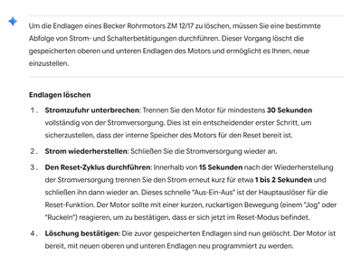

Als nächstes habe ich mit deiner Motorenbezeichnung Gemini gefüttert und folgendes kam heraus:
Diese Art von Unterbrechung könnte vielleicht bei einem Update passiert sein? Reine Vermutung! Der Motor soll das Löschen durch eine kleine Bewegung signalisieren. Konntest du sowas erkennen?
Wenn das tatsächlich der Auslöser sein soll. Sehe ich aber auch den Motorhersteller bzw. dessen Vertriebspartner in der Schuld, den Kunden darauf hinzuweisen, dass der Motor nicht mit Smart Home Systemen kompatibel ist.
Daher bleibt es eine Zwickmühle, wer für den Schaden aufkommen muss und bleibt mit hoher Wahrscheinlichkeit beim Endkunden hängen.
Einen exakten Grund wird man aus der Ferne wahrscheinlich nicht herausfinden können. Du müsstest schon aktiv versuchen den Fehler zu reproduzieren.
Daher wünsche ich dir dennoch viel Glück und hoffe, dass es bei dem letzten Motorschaden bleibt.
Wobei, wenn ich nochmal drüber nachdenke, ist das mit dem Update doch auszuschließen.
Der Motor hängt eigentlich immer stromlos da, bis er vom Modul angesteuert wird.
Bei einem Update passiert das nicht, da sich sonst alle Rollläden von allen bewegen würden, oder zerstört werden würden durch gleichzeitiges bestromen von Q1 und Q2.
Daher passt die Gemini Antwort auch nicht. Sondern die gehört eher zu einem Funkmotor.
