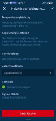

 Ventil bleibt DAUERHAFT bei 100% offen, obwohl Solltemperatur schon längst erreicht. Auch mit Raumthermostat.

Bei mir ist's auch noch immer das gleiche. In 3 Räumen. Schon x mal kalibriert. Das schlimmste ist einfach, dass das Ventil immer auf 100% hochfährt um zu heizen.
