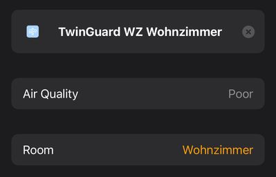

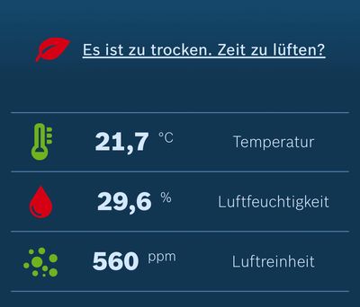

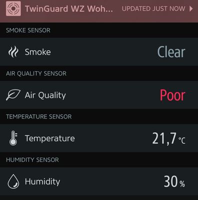

dag
Screenshots zur Verdeutlichung:
Bosch SmartHome
Home App
Eve

Hallo @FUT320,
der Luftreinheitswert ist in der Home App etwas versteckt. Dazu musst du "Klima" im Zuhause oder einem Raum öffnen und dann auf den Luftqualitätssensor klicken. Dort findest du dann den VOC-Wert mit Einheit "µg/m³" (Bosch App: "ppm").
