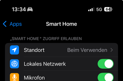

@FlorianBosch Bitte auch in den Einstellungen der BSH App prüfen, ob das lokale Netzwerk aktiviert ist.
Hi Geomo,
lieben Dank für die Rückmeldung.
Ist das eine App-Einstellung vom OS (bei mir Android 14 One UI 6.1) oder eine Einstellung in der BSH App?
An beiden Stellen habe ich gesucht, aber keine Einstellung in der Richtung gefunden.
VG
@FlorianBosch Zum Android kann ich Dir leider nicht weiterhelfen, bei iOS einfach in den Einstellungstest nach Smart suchen und dann:
