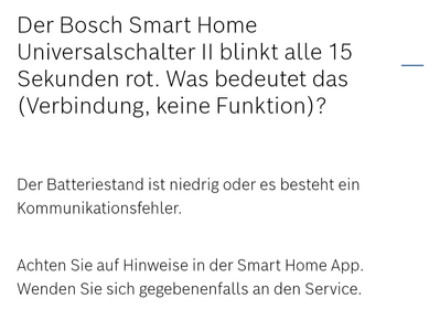

Am wahrscheinlichsten erscheint mir ein (sporadisches) Reichweitenproblem.
Eher auszuschließen ist das.
(Infos aus den FAQ.)

Jep. Bereits gelesen. Der Schalter wurde erfolgreich angelernt und mit Szenarien belegt. Verbindungstest auch durchgeführt.Signalstärke sehr gut
