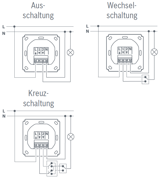

Teile mal bitte eine Skizze und / oder Fotos der Verdrahtung. Dann kann besser geholfen werden, ob es wirklich korrekt ist. Das ist auch m.E. die wahrscheinlichste Ursache, dass nichts geht.
@V-Mann66 dann passt sicher etwas mit dem Anschließen nicht. An L und N müssen konstant und immer 230 V anliegen. Der Schalter wird an S1 angeschlossen und die Leuchte an Q1.

Ergänzend hier noch das Schaltbild der "älteren" Lichtsteuerung. Im ersten Moment hatte ich beim lesen von "Unterputz-Lichtsteuerung" an diese gedacht. Aber klar, die Lichtsteuerung II ist eher noch mehr Unterputz.

Schau mal am Schalter. Am Eingang sollten zwei Kabel dran sein - L als Eingang und ein Kabel zur Lichtsteuerung an Klemme L. An der anderen Seite des Schalters geht es zu S1. Zur Lampe geht es dann über Q1 wieder raus, die drei blauen Leiter N müssen über eine Dreierklemme zusammen sein (Eingang, auf Lampe und zur Lichtsteuerung Klemme N).
Das stört mich an den Schaltbildern immer, dass sie der tatsächlichen Verdrahtung über Dosen beim N nicht entsprechen, da keiner zweimal vom N abzweigt.
