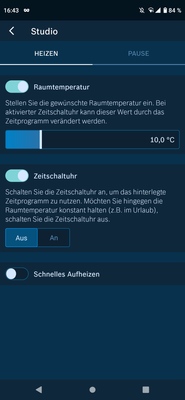

Hallo @Maurice, ich glaube, ich weiß jetzt wo das Missverständnis lag. Zeitschaltuhr ausschalten kann man auf zwei unterschiedliche Varianten verstehen:
Möglichkeit 1:
Möglichkeit 1:
Mit der Möglichkeit 2. geht es wirklich 🙂
Vielen Dank und ein schönes Wochenende!
Möglichkeit 1 ist "Modus nicht ändern", d. h. bei aktiver Zeitschaltuhr bleibt diese aktiv. Und die bereits aktive Zeitschaltuhr im "Komme nach Hause"-Szenario nochmals zu aktivieren bewirkt... gar nichts. 😉
