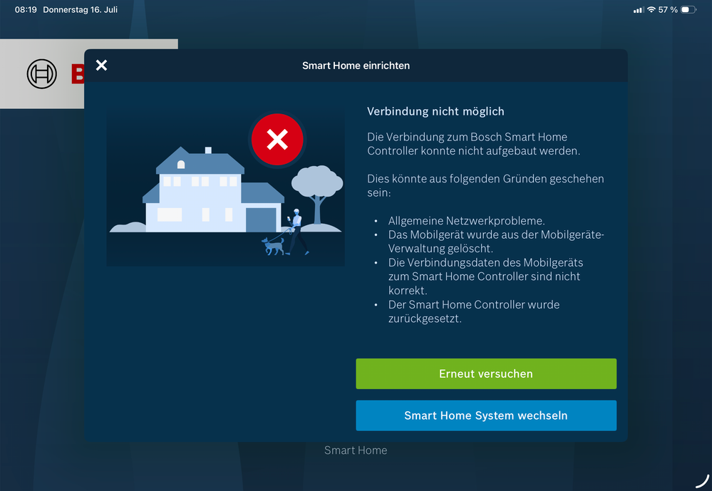

Guten Morgen, ich habe folgendes Problem an allen Apple-Geräten (iPads): ich bekomme die Kommunikation nicht mehr hin. Habe erstes iPad neu eingerichtet, auf diesem war „nur“ ein Controller angemeldet und die Favoriten waren nicht mehr da. Auf den Geräten mit 2 Controllern kann ich das nicht. Ich wollte dann neu anlegen und bekam die Auskunft, dass es schon da sei. Ansonsten kann ich nur wechseln, aber nicht löschen. Ich muss also die App wohl löschen und neu anlegen? Hat jemand eine Idee, bevor ich das an 2 Geräten durchführen muss?
Kleine Korrektur: Das Problem habe ich nicht beim iPhone, sonder nur bei 2 iPads iOS 26.5.2 (!), beim alten iPad iOS 15.8.8, das als Bildschirm dient, habe ich das nicht.
@Wastl7777 Der Controller und die Smart Devices müssen sich im selben Netzwerk befinden.
Welche Fehlermeldung genau kriegst du?
Weitere Mobilgeräte werden über Mobilgerät hinzufügen hinzugefügt, nicht über neu anlegen.
Wenn du die App neu installierst, musst du die Favoriten auf jedem Gerät neu anlegen. dieses keine Funktion des Controllers, sondern des jeweiligen Smart Devices und den vor
Hast du den Controller schon mal für 10 Minuten von Strom und LAN getrennt (sauberer Neustart)?
Bitte auch noch mal das App Update abwarten. Mit unterschiedlichen Versionen von Controller und App kann es noch zu leichten Funktionseinschränkungen kommen.
Ich habe den Controller 10 Minuten vom Netz genommen. Es hat sich aber nicht verbessert. Aus der Schleife komme ich nicht raus.IMG_1259.png
@Wastl7777 ist schon ein Gerät am Controller angemeldet?
Hast Du das iPad schon mal neu gestartet?
Siehst Du den Controller im Router?
Wie leuchten die LED am Controller?
