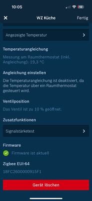

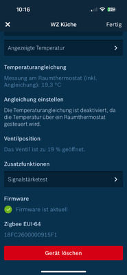

Weshalb ist bei -0,2 grad unterhalb der Solltemperatur das Ventil nur 10% geöffnet? Warum merkt sich dieses komische Ventil nicht endlich mal, dass bei mir unter 25 % Ventilöffnung nichts durchgeht? Das muss doch so ein intelligentes System nach ein paar Zyklen kapieren, dass vorher keine Temperaturänderungen eintreten….

hey, nach knapp 10 Minuten sind wir schon bei 19%… es wird…. Nicht wärmer….
