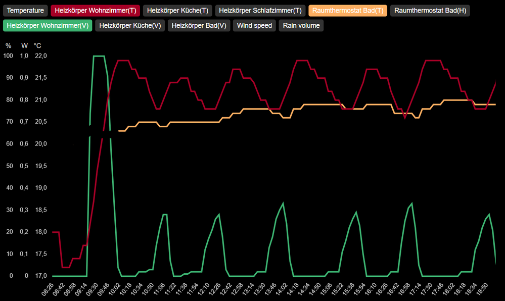

Hier mal meine Verläufe von heute. Rot Temperatur am HKT II, grün Ventilöffnung, orangene Linie die Temperatur relativ mitten im Raum. Um die Raumtemperatur zu messen habe ich mein Raumthermostat II aus dem Bad einfach um 10 Uhr ins Wohnzimmer gestellt. Solltemperatur sind 21 °C.
Man sieht dass die Temperaturschwankungen am HKT II von bis 1,3°C so im Raum nicht ankommen. Die Raumtemperatur schwankt um gerade mal 0,4 °C.
Das ist natürlich alles individuell und hängt von der konkreten Raumsituation ab. Aber man sollte sich von den angezeigten Ist-Werten am HKT nicht verunsichern lassen.
